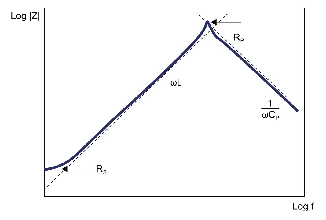

Из рис. 1 следует, что реальная катушка индуктивности представляет собой колебательный контур. Его частотная характеристика в логарифмическом масштабе показана на рис. 2. При частоте ниже собственной резонансной SFR импеданс катушки носит индуктивный характер, при частоте выше SFR импеданс катушки приобретает емкостный характер, а катушка индуктивности ведет себя как конденсатор. Частота SFR вычисляется из соотношения:
(5)
Частотная характеристика (рис. 2) построена исходя из предположения, что параметры катушки не изменяются при изменении частоты. Это утверждение верно для катушки с немагнитным (иногда его называют воздушным) сердечником. В такой катушке сопротивление ACR отсутствует, а величина индуктивности не зависит от частоты. Поэтому катушки с воздушным сердечником имеют малую индуктивность из-за малого μ≈1, но могут использоваться при высоких и сверхвысоких частотах.
Рис. 2. Частотная характеристика катушки в логарифмическом масштабе
